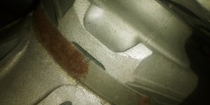

Das ist meine Felge:
Die Trommel / Radnabe ist ja mit dem äußeren Ring in der Felge verschraubt. Kann man nicht einfach eine ähnliche Felgengröße mit diesem Ring anpassen, verschrauben und alles ist gut, z.B. Smart Felge?
Oder ist das zu einfach gedacht wegen Festigkeit, Fahrwerk, Einstellung usw.?

Hallo Marc,
hast Du noch ein Bild von der anderen Seite der Felge?
Wer ist der Hersteller?
Ein Umbau auf Smart muß machbar sein.

Hallo Marc,
Ein Umbau auf Smart muß machbar sein.​
@Martin: Ich mach später mal noch ein Bild von der anderen Seite.
MM
AW: Felgen und exotische Reifengrößen
Welche Dimensionen hat die jetzige Felge?​
@Michael: Ich hab auf der Felge auf Anhieb nix gefunden. Muss nochmal genauer schauen.

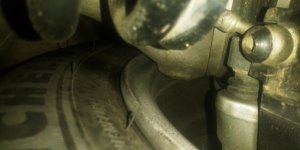

bei dem Rad handelt es sich um ein EZS-Verbundrad mit der Felgengröße 4,00 x 14. In meinem Schein ist lediglich die Reifengröße 145 R 14 genehmigt.
Aber genau dieser Reifen passt gerade so in das Paralever-System, die theoretisch nächst breitere Größe würde an der Schwinge blockieren.

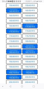

So habe ich das auch gemacht.
Den Adapter hatte ich ja schon.
Das sind mögliche Reifen auf 5,5x15er Felge.
Und 5er habe ich bei Smart nicht gefunden wg.
Hinterrad und Traglast.
Adapter auf K100 Felgenstumpf angepasst für ET-1 der 5,5er Felge.
Das ergibt etwa 2cm Versatz des Hinterrades
und daher auch etwas Umbau am Auspuff.

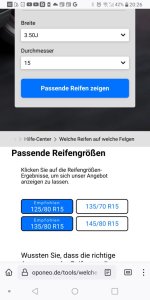

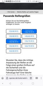

Auf Oponeo.de/tools/welche Reifen auf welche Felgen kann man viele
Kombinationen durchspielen.
Mit einem anderen Tool (muss ich raussuchen) konnte mann ermitteln
welche Auswirkung ein Felgenwechsel mit anderer Breite und anderer
Einpresstiefe auf die Lage des Rades zum Fahrzeug mit sich bringt
(Rad läuft weiter aussen, braucht Spurplatten in x mm u.s.w
und welche Auswirkung das ganze auf den Tacho hat.)
Gruß, Axel
Das sagt Oponeo zur 3,5 x 15 Felge:

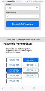

Und das zur 4 x 25 Felge:
Vergleicht mit der 5,5 x 15.
Da passte gar nicht alles aufs Foto
