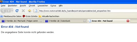

Hubi,
entweder bin ich zu blöd oder ????
Meinst Du den Link (siehe Bild 1)?
Geht nicht def. nicht (siehe Bild 2).
mfg
Wolfgang

Hoi Wolfgang,
da hast du recht, der zweite Link in der Datenbank verweist auf eine nicht mehr existente Seite.
Ich nehme das gleich raus.
Danke für die Info.
