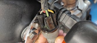

Hallo wissende Gemeinde,
kann mir - als Nicht-Elektriker - jemand sagen, ob es Auswirkungen hat, wenn die Anschlüsse am Zündschloss nass werden. Z.B. bei einer Regenfahrt.
Falls ja: welche Effekte kann das haben?
Das Zündschloss ist von meiner ST, allerdings nicht im der original Cockpit verbaut, sondern neben einem R80 Cockpit.

Servus Franz,
die ersten Auswirkungen (Oxidationsgammel:entsetzten:) sind ja schon sichtbar.
Da ist's dann nicht mehr weit bis zum Kontaktverlust.;)
Keine gute Idee, bau das Ding aus, sofern noch nicht geschehen.
Richtig sauber machen und trocknen. Die Zündschlösser gammeln auch innen. (Woher ich das weiß?). Dann flute es mit Kontaktspray und blase es mit Druckluft aus. -> Dauerhaft ist das aber trotzdem nichts Gescheites. Das Zündschloss kenne ich nicht, aber wenn es geht, bau es auseinander, reinige und pflege es gründlichst. Spezielle Schmierstoffe für die Kontaktbahnen benutzen.
Dann beim Wiedereinbauen eine Schutzkappe darüber. Am Besten mit einem kleinen Loch an der tiefsten Stelle, dass Wasser, wenn schon eindringt, auch herauslaufen kann.

Danke euch schon mal, das Zündschloss wird einen Pflegedurchgang bekommen, das kann ich versprechen.
Aber: wenn die Kontaktschuhe nass werden oder das Wasser ins Innere kommt, was passiert dann? Wie zeigt sich das z.B. bei einer Regefahrt?

Ich weiss ja nicht genau, auf was Du hinaus willst, aber wenn Du das Zündschloss mit Wasser flutest, wird wahrscheinlich das Kabel von der Batterie über das Wasser Massekontakt bekommen.
Die Karre wird ausgehen.
Das Szenario ist ein wenig schräg, passiert vielleicht bei tiefen Wasserdurchfahrten.
Dann ist aber allerhand anderes auch geflutet.
Wenn Du einen Eimer Wasser drüberkippst wird wahrscheinlich nichts passieren, aber probiere es mal aus und berichte darüber.
Stetige Feuchtigkeit führt zu Gammel im Inneren und damit zu fehlendem Kontakt.
Das wird wohl das grösste Problem von Wassereintritt sein.
Wenn Du das Alles nicht willst, bau das Ding mit einer PG in eine IP 67 Dose.
Oder nimm einen gleichwertigen Kippschalter anstelle des Schlosses.
Gruss, Frank

So lange die Kontakte fest sind hat Feuchtigkeit keine Auswirkungen auf eben diese Kontakte. Es ist ja Metall auf Metall und selbst wenn es drumherum munter "grünt" und "blüht" wird es weiter funktionieren. Problematisch wird es allerdings, wenn irgendwo Spiel, sprich Luft dazwischen kommt. Dann ist schnell Schluss mit Lustig. Und dann gibt es natürlich auch Probleme innerhalb des Zündschlosses, das ja auch nicht wasserdicht ausgeführt ist. Da gibt es zeitweilig offene Kontakte die dann mit Luft und Feuchtigkeit Grünspan ansetzen und zudem noch kleine Federchen aus Stahl die das erst recht nicht mögen.
Als "Wundermittel" gegen eindringende Feuchtigkeit kann man gut einfache Vaseline einsetzen, die reinigt zwar nichts, ist aber hervorragend wasserabweisend.
Sauber machen kann nichts schaden. Die Steckkontakte werden mit etwas Vaseline bzw. "Melkfett" eingerieben und dadurch vor Wasser und Korrosion geschützt. Vaseline ist Paraffin und greift die weder das Metall noch diese Isolierung an.
Ich würde allerdings kein Öl oder Kontaktspray von oben ins Zündschloss geben, weil der Schließzylinder dadurch später hakeln könnte. Hatte ich mal beim Lenkschloss - natürlich im geschlossenen Zustand. :pfeif:
