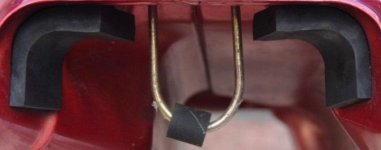

es geht um die hintere Tankauflage aus Gummi.
Bei der G/S und ST hat ja der 19 L Tank diese beiden Gummischalen - übrigens auch beim 32 L PD-Blechtank.
Im ETK sieht das bei der Basic eigentlich genauso aus, ist ja auch quasi der gleiche Tank.
Jetzt habe ich aber folgendes Bild von einem Bekannten bekommen, der eine Basic mit 19 L Tank gekauft hat. Dort sieht das so aus – was mich etwas erstaunt - paßt auch gar nicht zum ETK.
Die Auflage ist einteilig und sieht so aus wie bei den 24/26 L Tank. Dieses Gummiformteil hatte ich auch schon mal, das paßte aber m.E. nicht unter den 19 L Tank.
Ist das eventuell noch ein anderes Teil, was nicht im ETK zu finden ist ?
Wie sieht das bei Euren Basics aus?
Das ist exakt die Konstruktion, wie sie sich an meiner R100R befindet: Gummiformteil, Spange mit Hemm– bzw. Klemmrolle aus Gummi, oben im Scharnier geteilt.
Meine Basic hat ebenfalls diese einteilige Auflage am 19L Tank. Ich meine, dass die im Vergleich zu der geteilten bei meiner ST damals sogar besser funktioniert. Selbst wenn die einteilige nicht original wäre, würde ich sie bevorzugen.

danke für Eure Antworten.
Jetzt ist wohl klar, dass tatsächlich bei der GS Basic eine einteilige Gummiauflage verwendet wurde, die nicht im ETK zu finden ist.
Frage ist nur, ob das die gleiche ist, wie bei R 80/100 R/GS mit dem größeren 24/26 Liter Tank. (BMW-Teile-Nr. 16 11 2 307 014). Hier mal ein Foto dazu:
https://www.bmwbayer.de/de/Gummiauflage-hinten-fuer-Tank-BMW-R2V-Paralever-Modelle
Ich würde bei meiner G/S auch lieber die einteilige Gummiauflage verwenden, wenn es passen würde, aber da habe ich so meine Zweifel.
Was aber bedeuten würde, dass das Basic-Teil noch anders aussieht als auf obigem Foto. (BMW-Teile-Nr. ???)

So wie das aussieht könnte man das vielleicht etwas anpassen.Ich seh die Probleme nur direkt über dem Hauptrahmenrohr.
Dort ist bei der G/S recht wenig Platz. Da müsste man eventuell etwas Material wegnehmen.
Vielleicht hat jemand so nem Teil noch irgendwo in einer Kiste liegen und leiht es mal zum ausprobieren bzw. messen aus?
Nur zum Test 30 Euro ausgeben ist blöd!
Erneute Bestätigung: das untere Foto ist original Basic, das obere kenne ich nicht.
Und eine ebensolche verwende ich heute noch bei meiner HPN mit 26l-Tank, nur etwas zugeschnitten. Das Gummiteil stammt übrigens von der originalen Q, einer 80GS von 91.
