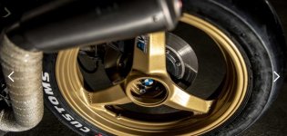

Danke euch allen für die schnelle Info,
das Vorderrad ist identisch, kein Zweifel.
Das Hinterrad finde ich jetzt sicher auch schnell.
Gruß Andreas
Bei der Vorderradfelge würde ich eher auf eine 3.00 x 17 aus einer CB1 (gab es in Japan meines Wissens auch mit Dopelscheibenbremse, und das ist ja der Markt, in dem Ritmo Sereno sich bedient) tippen - 3.5 x 16 dürfte suboptimal sein, was die Fahreigenschaften angeht. Auf alle Fälle ist das ein Honda-Rad.
Hinten, wie schon mehrfach gesagt, eine BMW-Felge 4.5 x 18.
