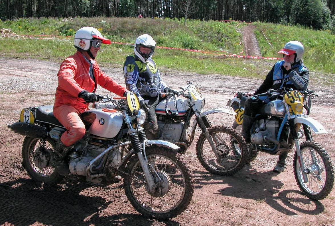

Hallo Gemeinde,
habe mal ne Frage: weiß jemand von euch ob sich eine VR-Nabe der /5, also die Trommel in eine G/S Felge einspeichen lässt?
Könnte eine günstige G/S-Felge bekommen und würde vor dem Kauf gerne wissen wollen, ab das tatsächlich passt. Speichen müssten halt evtl. angefertigt werden.
Was ich vor habe, geht in die Richtung des Mopeds im Vordergrund dieses Bilds

das Speichenbild ist doch das gleiche, nur die Entfernung von der Nabe zur Felge ist beim Hänsi was grösser - macht das was aus?

Hallo Hänsi,
durch die größere Felge wird der Speichenwinkel etwas flacher. Da muss man schauen ob an der Nabe der Winkel der Bohrungen noch passt. Da kann man auch wenn es nötig ist leicht Nachsetzen. Die Punzungen in der Felge sehe ich da unproblematisch.
Du brauchst dann halt noch die richtige Speichenlängen. Eine gute Radspannerei bekommt das alles hin. Da seh ich kaum Probleme.
