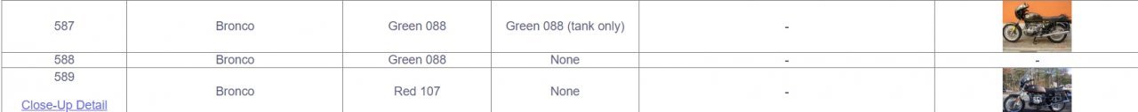

Für meine R80/7 von 1978 habe ich folgende Farbrcodes gefunden:
587/088
588/088
589/088
Aber welcher ist der Richtige?
Der Tank ist dunkelbraun-metallic und hat 2 gleich breite, goldenen Linien.

Bronco (Metallic) 589/088 mit einfacher roten Linierung von diesem Monat. Gab es nicht mit Goldlinierung. Muss ein anderer Braunton sein, Havana Gold (Metallic) 011/511 mit doppelter Goldlinierung wie @kairei geschrieben hat.
Nur 1976 - 78 Models, R100/7, R100/7T, R100T, R100RT
Die 5xx sind Schemencodes die den Farbcode und Linierung enthalten.
http://www.bmbikes.co.uk/paintcodes/browns.htm
http://www.bmbikes.co.uk/pinstripes/551-600.htm
http://www.bmbikes.co.uk/paintcodes/orange-gold.htm
http://www.bmbikes.co.uk/pinstripes/501-550.htm
