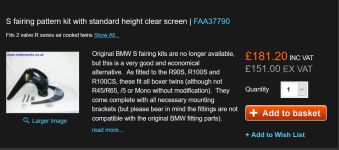

Ist das wirklich so? Welche Erfahrungen habt Ihr mit der S Verkleidung gemacht? Kann jemand was zu den Clonen sagen die auch immer wieder angeboten werden?

Edit: Siebenrock hat die Anbausätze in neu, Scheiben etc .... aber setz dich besser hin, bevor zu zum Preis scrollst
