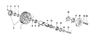

Lagerpaket rausnehmen verstanden... nun ist es aber so, dass das gesamte Lagerpaket bereits aus der Nabe raus ist, außer das HAG-seitige Lager.
Von außen habe ich da einen Simmerring, der auf der Explosions-Zeichnung des Teilekatalogs nicht vorhanden ist. Hab' ich ne andere Nabe?
Im Teile-Katalog sieht es so aus:
Bei mir sieht es so aus:
Also irgendwie anders als auf der Explosionszeichnung. Wie ist denn nun das Lager da verbaut und von welcher Seite demontiere ich es? Muss ich die auf den Fotos zu sehende Abdeckung demontieren und das Lager von dieser Seite demontieren oder muss ich es von der Rückseite aus demontieren?
Ist ja auch keine /5 Nabe.
Schau Dir mal die Zeichnungen der /6 an.

Stimmt. Das war mir nicht bekannt.
Wenn ich die Zeichnungen der /6 richtig deute, kann ich das also entweder von links austreiben oder komplett von recht mit dem Innenauszieher ziehen. Die Aussenteile sind dann ja offensichtlich beweglich und entfernbar?
Du kannst das verbliebene Lager mit dem Druckstück von der HAG Seite austreiben, aber vorsicht, wenn es in den 2. Lagersitz rutscht, das es nicht verkantet. Der Dichtring wird dann herausgehebelt.
Anders und besser, kannst du das linke Lager mit den Abstandshülen wieder einsetzen, alles mit der Steckachse verspannen, und dann den wiklich kompletten Lagersatz austreiben. Warm !!!
