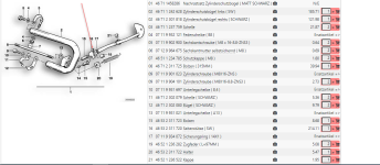

GS Seitenständer:
Ich setzte es mal hier rein, nichts anderes gefunden.
im Katalog nichts zu finden.
kennt jemand einen Lieferanten?
Hab zwei Nipel bestellt, nun gesehen, dass mein Gewinde vermurxt ist. Habe noch nie gehört dass jemand fett durch den Nippel presste....Also ich lasse sie ev. weg.... Gewichtsoptimierung ....

GS Seitenständer:
Eine kleine (wichtige) Schraube, sie hällt die platte mit den Federn.
Du brauchst einen Schmiernippel mit Kegelgewinde, denn Deine Seitenstütze hat oben keine bearbeitete Planfläche sonder nur eine Ansenkung.
Was ist das für eine seltsame Ersatzteilliste? Und wieso hält diese kleine wichtige Schraube die Platte mit den Federn?
