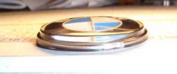

Das Problem ist mit dem Emblem vom Koffer mit der Teilenummer [FONT=times new roman,times]46 54 2 300 045
[/FONT]
nicht aus der Welt zu schaffen.
Wie man auf den Fotos erkennt ist diese Plakette erhaben aber eben nicht für eine gewölbte Klebefläche geeignet.

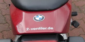

Hier ein altes Foto vom nicht mehr vorhandenen Aufkleber der Vorserienmystic.
Man sieht deutlich, dass das nur ein relativ dünner Blechaufkleber war.
Ich habe nochmal die Wölbung am Heckteil ausgemessen, es sind knapp 45mm im Durchmesser.
