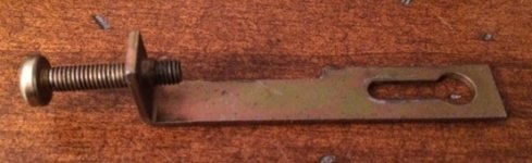

Mir ist durch Klappergeräusche ein Teil in die Hände gefallen (Bild angehängt), von dem ich schon weiß wo es hingehört, aber wie ich da rankommen soll, hat sich mir heute nicht erschlossen. Ich denke mal, da meine Hände eher Pfannenformat denn japanische Geisha-Ausmaße haben, ich muss die rechte Innenverkleidung irgendwie abbekommen, damit ich an die Mechanik rankomme und das Teil reinpfriemeln kann. Nur wie geht das Mistding am besten/schnellsten ab? Bei Real-oeam.com sehe ich da auch noch eien Feder zwischen Schraube und Blech, gibt es die tatsächlich? Wenn ja fehlt die mir...
