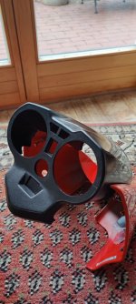

Hallo allerseits,
ich kämpfe gerade mit der Verkleidung meiner LS.
Es geht mir um die Verbindung des schwarzen Teils mit dem roten.
Kann mir jemand Bilder schicken, wie die Nasen, ich vermute, es ist kein geschlossener Ring, an dem schwarzen Teil aussehen?
Ich werde unter "Suche" auch mal nach dem schwarzen Ding fragen. Es gibt ja immer wieder Leute, die eine LS schlachten.
Danke.

So wie das aussieht dürfte es wohl mal ein Auge in Gummi gelagert sein. Also wohl ein Bruch des Auges. Zumindest meine bescheidene Meinung.
Es ist eindeutig kein Ring. Siehe Bild.

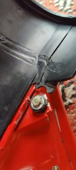

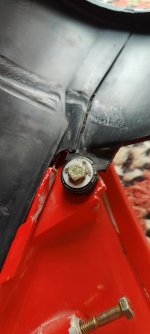

wie versprochen noch ein paar Detailfotos der Schraubklemmverbindung sowie der Klettbänder unten am Scheinwerfer. Hoffe die Konstruktion ist jetzt etwas klarer zu durchschauen und hilft dir weiter. Zugegeben, das mit den Schrauben ist etwas fummelig aber allzu oft müssen sie ja nicht gelöst werden.
Grüße aus Ingolstadt, Thomas

Hallo Michael,
ja das stimmt, am Zündschloss wird der obere Teil der Scheinwerferverkleidung bereits sehr gut Richtung Tacho fixiert. Habe bei mir die Schrauben auch nicht völlig dichtgeknallt. War mir allerdings nicht sicher ob der schwarze Kunststoff bei Vibration gegen die frisch lackierte Verkleidung schlägt, deshalb der Aufwand. Vorne allerdings musste ich eh nachhelfen, sonst steht das Teil bei mir nach oben ab.
