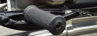

jetzt bin ich wieder mal einige Bilder durchgegangen und schon wieder (!) in dem wirklich sehr guten Buch "Boxer im Detail Band (5)" fündig geworden. Dort gibt es eine Detailaufnahme auf der zu sehen ist wie der Bremshebel durch die Raste nieder gehalten wird.
Dann baue ich mal wieder alles zusammen und ändere die Rastenposition nach unten 🙄.
Schönen Gruß
Gerrit

kann man machen, aber der Anschlag ist die Fussraste, glaube ich.
Dann bringt alles andere nix.
Also ich möchte Euch ja nicht in Eurem Tatendrang bremsen.
Aber die Stellung des Fußbremshebels ist genau gleich durch einen Punkt vorgegeben:
Der Anschlag des Hebels an der Fußraste.
Fußraste noch oben - Hebel kommt hoch
Fußraste nach unten - Hebel geht runter
Oder dicke/dünne Fußrastengummis haben den gleichen Effekt.
An sich ergibt sich das schon, wenn man sich die Hebelei mal anschaut.
Wenn Du das aber trotzdem zerlegen möchtest:
Batterie raus, Mutter auf die Bremshebelwelle aufschrauben und mit einem langen Dorn und einem Kilo-Fäustel einen trockenen Schlag geben.
Ok ok 😏. Vielen Dank für die Tipps und Überlegungen!
Ich werde alles wieder zusammenbauen, die Raste nach unten drehen und den Fussbremshebel einfach an die Raste anschlagen lassen. Und wenn mir das im Herbst immer noch nicht gefällt, gehe ich einfach noch einmal dabei. Zur Zeit sind bei der für mich neuen Maschine ja noch mehr Kleinigkeiten zu machen und ich möchte mich nicht verzetteln.
