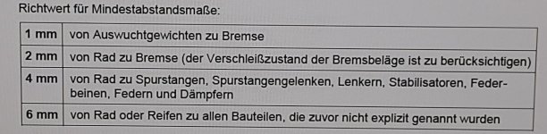

Wills nicht eintragen weil Freigang zur Schwinge nur 3,5mm.

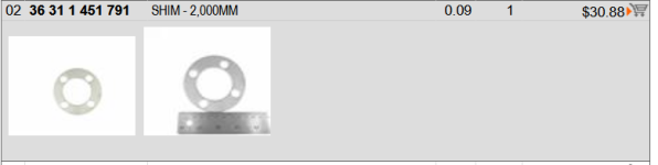

Gibt's irgendwo einen Distanzring mit ca.1,5mm.
Die Bremstrommel ist sehr eng am Antrieb, das kann etwas Abstand vertragen.

Dann müsste ja beides eingetragen werden. Für den Distanzring könnte er noch ein Gutachten fordern. Welchen Freigang will er denn mindestens und woher nimmt er den Wert?
Bei den GS ist auch nicht viel Platz zwischen Reifen und Schwinge bzw. Feder.

Erläuterung: Gesucht wird ein Distanzring für eine G/S-Nabe (drei Löcher), nicht für eine GS-Nabe (vier Löcher).
Rainer, jetzt sei halt ned schon wieder so kryptisch ;)
ok, der Lochkreis passt.:fuenfe:
Eine neue Bohrung wäre notwendig
2 Löcher rein und gut ist.

Ich mein, da hab ich noch so ein Teil mit 3 Löchern.
Gruss Holger
Ich hab damit echt nix zu tun.
Aber Holger, drei Löcher?
In dem Teil für UtzL sollten insgesamt 4 Löcher drin sein. :applaus:
Schöne Grüsse,
Martin
die G/S hatte schon immer eine Befestigung des Hinterrades mit drei Bolzen und Muttern, wie die Ente (Citroen). Also jeweils einen Lochabstand von 120°.
Erst bei der GS, Paralever, waren es dann vier Schrauben.
Also dann zwei Löcher bohren.
Ich würde auch mal den Prüfer fragen, woher die geforderten 5 mm kommen. Wenn das eine explizite Vorschrift ist, kann er da nicht abweichen. Ist ja heutzutage alles eine Frage der Haftung.

Es gibt für PKW ein TÜV Merkblatt, da sind diese Abstände gefordert:
