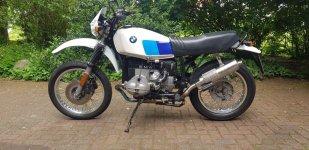

wenn man an seine G/S (oder auch GS oder ST) einen kurzen Schalldämpfer anbaut, steht der hintere Kotflügel optisch ziemlich aufdringlich nach hinten raus.
Grundsätzlich finde ich die Form und das Rücklicht OK, nur dürfte der Kotflügel etwas kürzer sein (auch wenn er dadurch seine Funktion in gewissem Umfang verliert). Idee ist, den Kotflügel um das angezeigte Maß zu kürzen:
Hat das einer der Anwesenden schon mal gemacht oder alternativ dazu einen neuen (kürzeren) Kotflügel hergestellt?
Für Hinweise wäre ich sehr dankbar!

Ich habe den original GS Kotflügel mal nach den ersten Befestigungsschrauben um 10cm gekürzt
attachment.php
ist das die st, welche mal rot war?
sehr hübsch geworden :respekt:
ist das ein Gletter Topf ?
Ja, die ist eig. "ST-rot". Den roten Lacksatz habe ich auch noch. Sogar incl. der Seitendeckel. Und der Endtopf ist ein Gletter, richtig.
