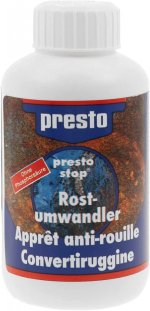

Passt doch zu diesem Thema:
Vor kurzem den Beschichter gefragt ob er auch in das GS Hauptrahmenrohr reinstrahlen könne, er meinte NEIN.
Also habe ich Presto reingeschüttet.
Unten beim Rahmenkopf hat es ein Loch, ich nehme an um die Halterung anzuschrauben.
Leider zu lange gewartet(Rost).
Jetzt mache ich es nochmals, Loch zu mit Schraube, dann mit Presto füllen, 48 std. warten anschliessend mit schwarzem Lack füllen, oder wie soll ich sonst den Rost entfernen.

... Also habe ich Presto reingeschüttet. ....oder wie soll ich sonst den Rost entfernen.
Ich hätte den Rost so gelassen und großzügig Hohlraumkonservierung (wachsbasiert) reingesprüht. Rostumwandler enthalten Phosphorsäure und wenn die nicht richtig abreagiert und hinterher gut gespült wird, gammelt es bald wieder.
Ich frage mich in welchem Zeitraum die leichten Rostungen entstanden sind. Und wo der Bildermacher sich mit dem Roller hauptsächlich zukünftig rumtreiben möchte. Nordseeküste? Wattenmeer? 50% unter Wasser? Wie lange wird es wohl noch dauern bis das Rohr einen rostbedingten fahrwerkstechnisch relevante Schaden davon getragen hat?
Ich hab jedenfalls noch keinen durchgerosteten 247er gesehen. Falls Jemand so einen Fall kennt, her mit den Bildern.
Ansonsten, wenn es überhaupt notwendig ist, reicht das von Frank vorgeschlagene Einsprühen allemal aus um das Gewissen zu beruhigen. Ob es sinnvoll ist auf die Mixtur von Rost und Rostumwandler noch Wachs aufzutragen...:nixw: ich weiß nicht. Jedenfalls wird eventuelle Restfeuchte dann versiegelt und hat die Chance unkontrolliert weiterzugammeln.
Macht was draus.;)
Von Rostumwandler halte ich auch nicht viel. Von Innenkonservierung schon.
