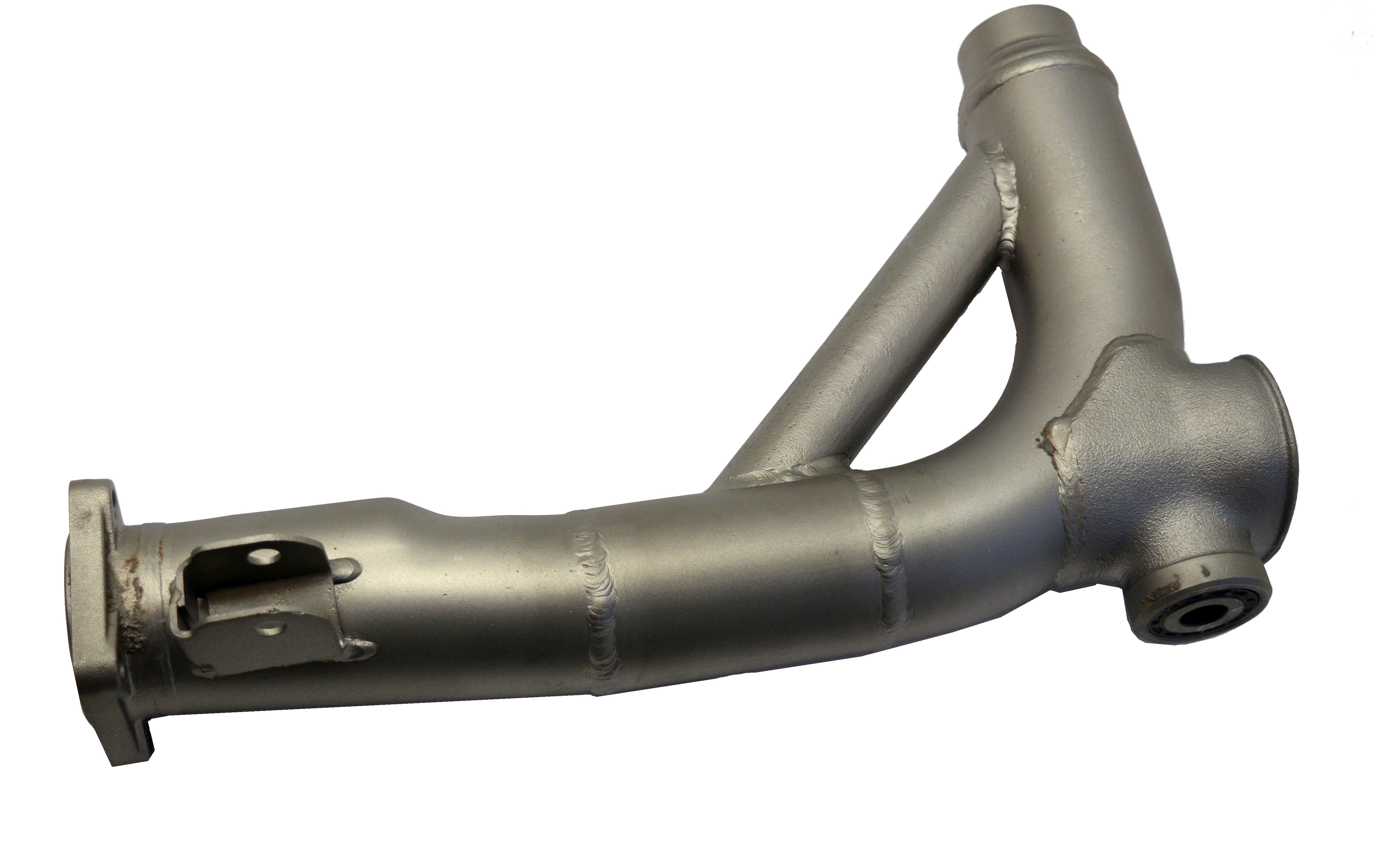

Ich bin aktuell dabei meine R80 ST nach eigenen Wünschen und Vorstellung zu einer geländegängigen Reiseenduro umzubauen.
In dem Zuge wird die Schwinge und der Kardan um 5cm verlängert (Schweissverlängerung, kein Klotz).
Da die Aufnahme für den Dämpfer die 5cm an der Schwinge mit nach hinten wandern soll (Reine Look Sache), stellt sich mir nun die Frage welches Federbein man verbauen kann.
Die originale Länge von 360mm passt dann nicht mehr. Ich möchte ein Öhlins Federbein mit separater Vorspannungsverstellung verbauen. Das müsste dann quasi die 5cm länger sein, also 410mm.

Wenn die Schwinge verlängert wird, kommt das Hinterrad weiter nach hinten. Dann muß entweder:
Das Rad mit Versatz nach links eingespeicht werden.
Oder:
Die Ausbuchtung in der Schwinge auch nach hinten versetzt werden.
Sonst schleift das Rad an der Schwinge.

Hi Ingo. Eigentlich machen das alle so, da schleift nix:
100mm swt-sports.de
14e84451dac
50mm fernreiseteile.de
Das Problem mit dem "Schleifen" entsteht eigentlich nur bei der Klotz-Lösung.
Genau, das wird so verlängert, dass es hier zu keinem Versatz kommt und sich das Umspeichen erübrigt.

ganz so trivial ist das aber nicht. Die genaue Länge des hinten angelenkten Federbeins ermittelst du am Besten im eingebauten Zustand der Schwinge. An der untersten Stellung der Schwinge kannst du das Maß lmax für die Länge des Federbeins messen, an der obersten Stellung das Maß lmin für den Federweg, lmax - lmin = Hub. Das ist ja noch einfach, aber durch den flacheren Einbauwinkel änderst du auch die Krafteinleitung in das Federbein. Wie man das vernünftig berechnet, keine Ahnung.
Genau deshalb hab ich diesen Thread eröffnet. Ich hab schlichtweg keinen Plan, wie man das richtig berechnet.
Schlussendlich: Look hin oder her, das Ding muss funktionieren und dauerhaft allen Belastungen stand halten.
Meine Schwinge ist jetzt bei SWT und wird dort in den nächsten Monaten verlängert. Ich habe mir für den Übergang eine Monolever Straßenmodell Schwinge geholt und den 5cm Klotz mit Federbeinaufnahme am Verlängerungsklotz von Andreas Mattern bei Fernreiseteile. Das kommt von der gewünschten Aufnahmeposition genau hin- ich werd damit mal bisschen im eingefederten Zustand verschiedene Dämpferlängen ausprobieren, denke so kommt man irgendwie zu einem Ergebnis....
