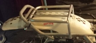

Der Kotflügel kann dadurch viel höher im Heck eingebaut werden als im Serienzustand, wie Charly schon schrieb.
Könnte dann so aussehen:
Foto von hier: https://www.horizonsunlimited.com/hubb/travel-bikes-for-sale-wanted/bmw-r80g-s-converted-hpn-39184
Werner
Moin Werner,
bei mir ist ja eher diese Variante verbaut mit der "Müller-Gepäckbrücke" hinter der Einzelsitzbank.
Dort berührt der Acerbis Nost die Querrohre der Gepäckbrücke.
Beim Originalheck mit Nost habe ich ca. 2cm Luft zwischen den Querrohren der G/S Gepäckbrücke und Nost-Kotflügel.
Das Niveau der Gepäckbrücke ist in beiden Fällen ungefähr gleich.
Die originale G/S-Sitzbank hat ja auch eine Aussparung für den Kotflügel, allerdings weniger ausgeprägt.
Daher meine Aussage.
Rick
