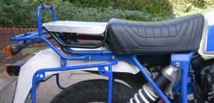

ja man kann das Rahmenheck und die Sitzback verheiraten.
Allerdings muß man an dem Rohrgedöns vom Gepäckträger wo dieser an der Einzelsitzbank verschraubt wird einwenig flexen.(wegen der Werkzeugbox) Wirklich nur ein wenig.
Wenn die Bank dann drauf ist sieht es so aus.
Allerdings ist die Sitzhöhe ca.2,5cmm höher. Aber das war mir bei meinen 1,90 sehr recht
Gruß Andreas
