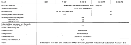

Was mich wundert is die Ölmenge (350 ml). Gemäss Werkstattbuch (danke für den Link) sollten 250 ml rein, nicht 350. Die Viskosität des Öls das rauskam kann ich nicht beurteilen.
Von Wüdo (https://www.wuedo.de/service/31Gabelfedern.pdf)
Ich denke also mit 350 ml war meine Luftkammer kleiner und somit die Gable härter was ich auch als unkomfortabel gefühlt habe. Wenn jetzt noch eine hohe Viskosität verwendet wurde (kann ich leider nicht sagen/sehen/messen) dann wäre die Kombination von kleine Luftraum und hoher Viskosität wirklich sehr unkomfortabel.
Also Viskosität runter und grösserer Luftraum: Ich besorg mir jetzt 7.5er Öl und fülle 250 ml ein... werde versuchen dann den Luftraum zu messen...und hoffe unten ist es dicht. Ich denke ich habe keine 26 Nm Anzug der Mutter - und konnte auch die Unterlagsscheibe nicht wechseln. Mal sehen ob das hält.
Grüsse, David

Was ich nicht verstehe: Die Gabel sollte 200 mm Federweg haben + 150 mm luftpolster, dass heisst im ausgefederten Zustand sollte ich 350 mm luft messen, ich messe jedoch 440 mm. Ich könnte jetzt mehr Öl einfüllen, aber das wäre dann ja aber auch nicht richtig?
Ach ja, im Betriebshandbuch der /6 steht: "Mit einem Scheissdraht pruefen ob sich bei hoechstens 437mm der Oelspiegel befindet". Ich bin bei 440 mm, muss also ein bisschen nachfüllen damit der Wert kleiner wird. Dass ist wirklich der einzigen Wert der plus minus bei mir nach einfüllen von 250 ml stimmt.
Wo mach ich einen Fehler? In der Annahme dass solte 350 mm (200 + 150)? Und weil ich im komprimierten Zustand 210 mm Luft messe ist meine Gabel nicht voll komprimiert?
Zur Feder: Dies ist 54 cm lange, hat keine Plastikstueck unten oder oben. Ist das die Originalfeder?
NACHTRAG: Bon ja nicht der einzige: http://forum.2-ventiler.de/vbboard/...abel%F6lmenge-und-standmessung-die-X-te/page4
FRAGE: Auf dem Bild mit der Feder sieht man dass ca 2 cm bis zur Oberkante leer sind, aufgefüllt durch eine kleine Feder. Wie sieht dass bei Euch aus?
