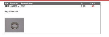

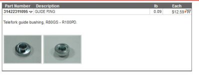

Ich benötige das Kunststoffteil, vermutlich das Teil 31421458059. Leider steht da nur Ring, das Teil darunter wird als Führungsring bezeichnet 31422311095. Zum allen Unverständnis wird das Kunststoffteil auf der linken Seite als Führungsring links bezeichnet.
Hat schon jemand so ein Teil mal versucht zu bestellen und hat ggf. die Teilenummer? Da ich überall nur "nicht verfügbar" bekomme: Heisst, gibbet nicht mehr?

Servus Unermüdlicher;),
bisschen optische Unterstützung und Netzfundstücke;):
Kunststoffring _GS_Gabel.JPGKunststoffring _GS_Gabel_II.JPGFührung_GS_Gabel.JPGFührung_GS_Gabel_II.JPGFührung_GS_Gabel_III.JPG
https://www.motorcyclespareparts.eu/de/bmw-ersatzteile/31421458059
https://www.leebmann24.com/de/de/product/bmw-fuehrungsring-10141117
Super und Danke!! OK, wohl derzeit nicht zu haben. Dann muss ich das gute Stück wohl etwas "säubern".
