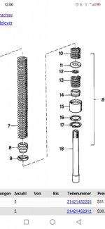

Ich würde den vorderen Federweg gerne kürzen, aber so wie im Thread oben beschrieben, ohne die Feder zu verstümmeln, oder die Holme abzudrehen. Kann man die Idee mit den Vorspannhülsen für 50mm verwenden? Und wenn ja, hat hierzu jemand vielleicht ein Foto, wo genau die Hülse sitzen sollte? Ich muss gestehen, dass ich meine Gabeln noch nicht zerlegt habe.

Nachtrag: anstelle eines Rohres kannst Du auch je eine Feder Nr. 10 oder 13 der Stückliste nehmen, die passen und sollten ober- oder unterhalb der 10 eingesetzt werden, dann hast Du einen weichen Anschlag und ein wenig mehr negativen Federweg.
