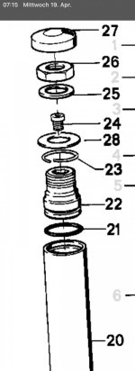

Es geht um die Schraube mit der Nummer 24…
Weiß jemand welche Größe die Schraube hat und ob das eine Spezialschraube ist?
…ein Dichtring scheint nicht nötig zu sein, oder?
Ok. Danke.
Also M10x1 8mm lang ohne Dichtungsring.
Dazu hätte ich noch 2 Fragen:
Passt die Schraube der Gabelvariante mit den geschraubten Stützlagern?
->hierzu finde ich nichts im RealOEM oder den anderen Ersatzteilkatalogen, die mir bekannt sind (ich glaube die basiren alle auf RealOEM...)
Gibt es einen Ersatzteilkatalog, der diese Infos beinhaltet, auf den jeder Zugriff hat?
Ok. Danke.
Passt die Schraube der Gabelvariante mit den geschraubten Stützlagern? Nein, die hat ein Regelgewinde, M10 x 12
Die basieren alle auf dem BMW-ETKA (ElektronischerTeileKAtalog). Hier: https://www.leebmann24.de/bmw-ersatzteile/view/btdetail/?series=2472&typ=0453&og=02&hg=31&bt=31_0361 findest Du die gesuchten Infos.
