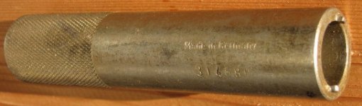

Guten Abend zusammen, ich quäle mich seit 2h an der Zerlegung meiner Gabelstandrohre und bekomme das untere Gewinde nicht geöffnet. Hat jemand eine Idee welches Werkzeug mir hier weiterhelfen könnte?
Habe schon Wärme, sanfte und Stärke Gewalt probiert aber das Teil dreht nicht nach links.
Habe eine R100RS Bj79.
Vielen Dank für eure Hilfe!

Ja, das ging ja mit einer Spitzzange ganz gut. Jetzt hängt es an dem Gewindering mit den zwei Kerben. Gibt es dafür ein Spezialwerkzeug?
Ich habe mir ne passende alte 3/8" Nuss genommen und zurecht geschliffen, so dass zwei Zapfen stehen geblieben sind. Mit ner Zange klappt das eher selten.

Danke für eure Hilfe. Hab es aber auch mit nem zurecht geschliffenem Werkzeug nicht raus bekommen. Eine „entlastungsbohung“ hat geholfen:pfeif:, und jetzt eine neue Gewindescheibe von Bayer. ;)
