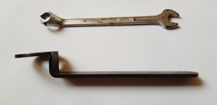

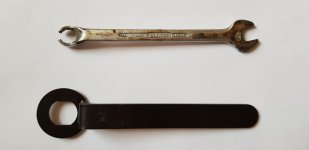

als kleine Anregung hier zwei Fotos der im Thread erwähnten »Spezialwerkzeuge«. Oben mein Schlüssel zum Einstellen der Vergaserzüge, unten das Gegenhaltewerkzeug zum Lösen und Anziehen der Öleinfüllschrauben der Showa-Gabeln. Vielleicht kann jemand etwas anfangen damit :nixw:.
Beste Grüße, Uwe

Hi Uwe,
der Gegenhalte-Schlüssel ist sicher gelasert. Da habe ich keine Connection. Ich werde mal die Variante mit dem abgesägtem 17er Schlüssel versuchen und den dann mit einem weiteren 17er verbinden (irgendwie).
Oder spielst du mit dem Gedanken von deiner Variante eine Kleinserie aufzulegen? :D Einen Abnehmer hättest du auf jeden Fall!
