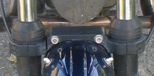

Ich hatte bisher diesen Gabelstabi von Weigl montiert:
Aktuell ist er abgebaut, weil unnötig. Damit hat man an einer /7 gewisse Freiheiten mit dem Kotflügel.
Eventuell kann ich dir den als Lösung für dein Problem anbieten.
Es ist eine Monolever.
MM heißt das, das du deinen alten abgeben willst und passt der auch auf meinen Modell, da du ihn ja augenscheinlich an einer /7 verbaut hast.
