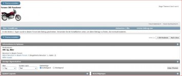

Wegen, "konnte nicht finden" ...
Default bei Anzeige von Dokumenten ist bei mir "Alter 1 Tag", siehe unten bei Anzeige-Eigenschaften:
Dort die Anzeige-Eigenschaften auf "von Anfang an" stellen und rechts auf "Zeige Themen" drücken, und schon sind die Dokumente da )(-:
