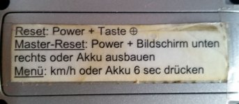

Hier mal der Aufkleber hinten auf meinem 550er:
