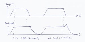

bei meiner Maschine habe ich seit kurzem das Problem, dass die Motordrehzahl verzögert zurückgeht. Drehe ich im Stand den Gasgriff auf, so folgt die Motordrehzahl exakt, nehme ich das Gas wieder schlagartig zurück, so geht die Motordrehzahl erst mit einer Verzögerung von ca. 1 sec zurück.
Besonders unangenehm macht sich dies beim Schalten bemerkbar. Wenn ich beim Schalten das Gas zurücknehme und gleichzeitig auskupple, um zu schalten, so geht die Drehzahl erstmal kurzzeitig hoch und geht erst dann zurück.
Kennt jemand die Ursache für ein derartiges Verhalten?
Ich habe das Problem mit einer Skizze verdeutlicht.

Probier das mal: Ventilspiel kontrollieren/einstellen, Ansaugsystem auf Undichtigkeiten untersuchen, Probefahrt, Vergaser synchronisieren.
Moin!
Alle Gaszüge (Choke auch) freigängig und synchron? Gehen auch die Chokezüge zurück? Kannst du bei den Temperaturen _ohne_ Choke starten? Zu fett eingestellt?
Gibt vieles, was diese Symptome verursachen kann. Viel Erfolg bei der Suche.
