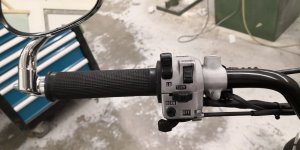

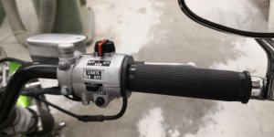

Hab es so geloest)(-:
Bei mir handelt es sich um ne R80 mono, bj 85
