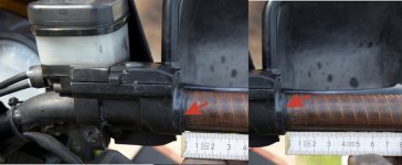

In Bild Spiel1.jpg sieht man das Spiel des Gasgriffes in der Armatur. Das kann durch einen gelösten Gummi leiden. Wichtig ist, sich das auch nach der Neuverklebung des Gummis zu erhalten. Dazu dient die Fixierung während der Trockenzeit (Bild Spiel2.jpg)
