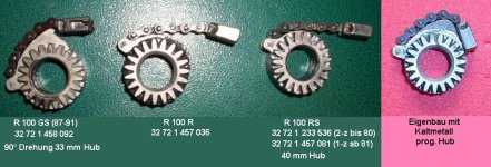

Hallo da ist es wieder das Problem:
im Zuge der Erneuerung der Griffgummis habe ich gleich den Gasgriff mit Gummi bestellt und auch das Zahnrad mit dem Kettchen, leider passt der Inendurchmesser nicht und das Teil ist außen rund statt Eckig, was einen Anschlag bewirkt , wenn man den Griff loslässt. Nummer 10 auf dem Bild
https://www.leebmann24.de/bmw-ersatzteile/view/btdetail/?series=2472&typ=0453&og=02&hg=32&bt=32_0748
Ich habe jetzt das ältere und neuere Modell R100RT verglichen auch R80 RT aber die haben alle die Bestellnummer die ich schon habe: 32 72 1 457 038
Das EML Gespann 3/ 1985 hat halt keine BMW Fin, nach der man suchen könnte.
Hat sich da was geändert?
es ist auf Jeden Fall 2 Zügig aus dem Griff und das Ketten Zahnrad ist mit Nase, und im im Bohrungsdurchmesser kleiner nicht rund wie das , das ich mit innen 15 mm bekommen habe.
da gibt es noch einen 2 Zügigen mit anderer Nummer, R80 RT 85 aber das Bild gibt nichts her..https://www.leebmann24.de/bmw-ersatzteile/view/btdetail/?series=2472&typ=0453&og=02&hg=32&bt=32_0748
ah ja danke super, im mittleren Bild das 2. von links mit dem Kleinen Durchmesser wäre richtig.
Wie komme ich nun zu der Bestellnummer?
mit dem Bild oder Teil zum BMW Händler?

ich glaube mich zu erinnern, dass ich den (mit der spitzen Ecke) in der /7 drin habe, laut Leebmann diese Nr.: 32721233535
Gerd
Es gibt wohl NEU nur noch die Schnecken mit grossem Loch ,
dazu muss einfach der Deckel der Armatur mit ersetzt werden--die neuen Deckel haben einen dickeren Zapfen -zentrieren die Schnecke und es funzt !!

Hallo und guten Morgen,
stehe im Moment vor dem gleichen Problem,Drehbank ist nicht vorhanden leider,bei meiner R100CS ist der neu gekaufte Nocken soweit identisch,aber das Loch ist auch ein großes und ich benötige ein kleines.Welchen Deckel ab welchem Modell oder für welches Modell müsste ich den kaufen?;;-)

Hallo Frank,
hier auf den Fotos die beiden Versionen mit den dazugehörenden Deckeln.
* Gasgriffnocke CS mit 42 Hub, Teile Nr: 32 72 1 457 081
Deckel Teile Nr: 32 72 1 457 050
Ist alles bei RealOEM zu finden ;)
80 ST mit 33 Hub.

Die untere Ausführung ist mit zwei Gaszügen.

Vielen Dank dafür,wusste ja nicht das es dann schon der "neue" Deckel sein würde,der bei RealOEM gelistet ist ;).
