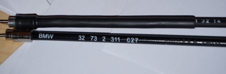

ich sitze mal wieder mit ??? auf der Stirn im Bastelkeller.
Ich packe gerade zwei niegelnagelneue Gaszüge vom Rabenbauer aus. Die Dinger haben BMW und Nummern eingeprägt bzw Aufgedruckt.
Man sieht sofort das die Aussenhülle eigenartig aussieht. Wenn man noch genauer hinschaut sieht man das sie schon tausend Risse hat und total spröde ist???
Die Ursache ist der Kleber vom Schutzschlauch, Sekundenkleber natürlich. Das Schutzrohr ist auch lose.
Bin ich eigentlich bescheuert? Ich habe keinen Bock mehr irgendwelche Klebeexperimente von BMW bzw Magura auszuprobieren und dann so lange hin und her zu schicken bis mal etwas in Ordnung ist.:schimpf:
Siehe Bmwwollis Gasgriff fred.
Hat so etwas schon mal jemand gesehen?
Das Problem ist ja auch, das wenn der Schutzschlauch noch festklebt, darunter die Zughülle spröde und defekt ist. Da ist das Eindrigen von Wasser vorprogrammiert.
Also Augen auf beim Zügekauf. Wenn ihr einen neuen Zug kauft, einfach mal ein Ohr drannhalten und biegen. Wenns knirscht und raschelt ist das einer aus der Sekundenkleber Serie.

Hier mal ein Ratebild.
Welcher Zug ist denn von BMW.
Leider habe ich Heißkleberschrumpfschlauch an einem Zug angebracht, aber einen Teil der Ersatzteilnummer sieht man ja noch.
Jetzt ratet mal welcher Zug das Originalersatzteil ist.

ich sehe auf dem Bild auch weder Obst noch Gemüse:D
Ich sehe zwei Züge und auf einem ist steht BMW und die in unserem lieblings Realoem angegebene Teilenummer. Auf dem anderen stand auch BMW und auch eine BMW Teilenummer.
Das ganze Rätsel besteht ja auch aus vier Zügen. Zwei nicht originale und zwei originale.
Auf dem Bild sind aber nur zwei wahllos ausgewählte Züge.
Einer ist original von BMW für eine 100GS und einer ist nicht original.
Erklärblablabla:lautlach:
Obst ist mir wurscht.
Wolli

der Schrumpfschlauch ist an dem orig.BMW Zug und hat mit dem ursprünglichen Problem nichts zu tuen.

Die Sache ist geklärt. Es sind ganz einfach keine BMW Züge, sondern Nachfertigungen der Firma Mark aus der Schweiz. Sollen leichtgängiger sein (im Neuzustand trifft dies imho nicht zu). Mit der Info kann ja nun jeder anfangen was er möchte.
