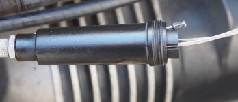

Moin zusammen,
ich steh gerade komplett auf dem Schlauch: Wie kriege ich denn diesen Teiler auseinander, so dass ich die Züge rausnehmen kann?
Die Mutter vom Zug vom Lenker habe ich ganz nach hinten gedreht, aber das Innenteil kommt nicht weit genug raus, so dass ich die Züge entnehmen könnte.
Kann jemand helfen? ?(
Grüße!

Du musst die Züge aushängen, nur die Stellschrauben reindrehen reicht nicht.
LG
Frank
Das ist ja genau mein Problem: WIE hänge ich die aus? Solange das Plastikteil mit den Endstiften in der Röhre ist, kriege ich da nix raus...
Ich vermute, du mußt den einzelnen Zug oben am Gasgriff aushängen, dann hast du da unten mehr Spielraum.
Genau weiß ich es aber nicht, ich fahre zweizügig.
Die Gaszugverteiler sind so aufgebaut, dass sie "Taschen" haben, in denen die Köpfe der Züge unter der Federlast der Vergaser drin stecken bleiben und nicht rauskommen.
Das muss auch so sein..., denn die sollen sich ja unterwegs nicht ... aushängen.
Um nun die Züge, bzw. einen Zug herauszunehmen, muss der jeweilige Vergaser unten von Hand aufgezogen werden, dann kann man den Einzelzug "seitlich nach innen" herausnehmen aus dem Schieber des Verteilers.
Danke, Bernd, das war es.
Man muss / kann den mittleren Zug mit einem Schlitzschraubendreher in den Schlitz des Plastik-Innenteils drücken und dann das ganze vorsichtig nach draußen ziehen. Dann kommt man an die beiden einzelnen Züge.

habe vor einigen Tagen vor dem gleichen Problem gestanden.
Habe dabei auch die Erfahrung gemacht, dass der obere Zug zuerst aus dem Gleitstück ausgehängt werden muss.
Mir hat dabei eine Adernklemme geholfen. In Anglerkreisen kursiert solch ein Teil unter dem Begriff Löseschere.
Der eine Schlitz im Kolben, der für den oberen Zug, war durch Verformung konisch geworden. Den habe ich mit einer Schlüsselfeile etwas "parallelisiert". Dies erleichterte vor allen Dingen das Aushängen des Zuges (musste das mehrmals machen).
Gruß, Wolfram

Hallo Chryz,
weiß auch nicht mehr, aus welcher Richtung mir das Teil zugeflogen ist. Flohmarkt? Habe sogar noch eine zweite. Die gibts aber auch recht preiswert in der Bucht.
Mit der Spitzzange habe ich es auch zuerst versucht, bis mir die Klemmschere eingefallen ist. War trotzdem eine Fummelei. Bei manchen Arbeiten bräuchte man einfach drei oder vier Hände. ;)
Eventuell bestelle ich mir mal dieses Teil. Sollte damit einfacher sein, da bei den unteren Zügen der Innenzug deutlich länger ist als die Bowdenhülle und das Gleitstück dann komplett aus dem Rohr heraus kommt.
Gruß, Wolfram
