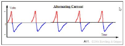

- induktiver Geber: das Signal ist „analog“, etwa ein Sinus, und seine Stärke hängt von der Drehgeschwindigkeit und der Entfernung zum Rotor ab. Im Leerlauf oft etwas mickrig. Dafür aber sehr robust!

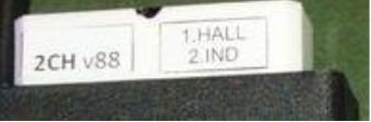

- Hier steht jetzt „1 = Hall“ und „2 = Ind(uktiv)“. Siehe oben.
