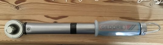

in die Wasserpumpe mit Ausgleichsbehälter wurde eine neue Gummimembrane eingebaut.
Da ich den Flansch mit sechs Schrauben gleichmäßig anziehen wollte, habe ich den Drehmomentschlüssel dazu bemüht.
Letztes Jahr habe ich noch die Zylinderkopfschrauben an der BMW damit angezogen, alles OK.
Heute konnte ich an dem Einstellmechanismuss nichts mehr erkennen.
Bitte schaut mal auf den Fotos. Was kann ich tun?
Garantie? Hab keine Rechnung, da gebraucht gekauft.
Gruß Kuni

würde da mit Lackpolitur oder Lackreiniger rangehen und versuchen die blinde Oberfläche wegzupolieren. Vielleicht auch mal mit Zahnpasta versuchen. Kaputmachen kann man eh nichts mehr.
Denke, dass Gedore keine Ersatzteile anbietet. auf Kulanz gibt es das Plastikteil vielleicht umsonst, wenn überhaupt noch in der Produktion verwendet.
Unter diesem Link findest Du die Service–Abteilung von Gedore.
Ich weiß, dass Dir das nichts hilft, aber auch an diesem Beispiel zeigt sich mal wieder: simple is best.

Ja, denn Gedore verwendet bei den auslösenden Drehmos bis heute ein Kunststoff-Sichtfenster über der Skala.
Die Bilder sollten illustrieren, dass es auch ohne geht – ohne jegliche Einbuße an Funktion und/oder Handling.

So, habe eine Antwort von Gedore erhalten:
vielen Dank für Ihre Nachricht. Leider liegen uns aufgrund des Alters der Bauform keine Ersatzteile mehr für die Reparatur vor.
Bei Interesse empfehlen wir Ihnen gerne einen Drehmomentschlüssel aus unserem aktuellen Programm:
https://www.gedore.com/de-de/suche?q=torcofix
Mit freundlichen Grüßen - with kind regards „
Ich bin dann fertig, mit dem Thema.
Probiere doch erst wie schon erwähnt polieren. Ich habe einen tiefen Kratzer aus einer Verkleidungsscheibe geschliffen und dann poliert. Sollte hier auch gehen, wenn die Beschädigung nur oberflächlich ist.
Danke für den Hinweis!
Der Schlüssel hing über den Winter an der Werkzeugwand. Ich habe weder mechanisch noch chemisch irgendeinen Einfluss auf den Schlüssel genommen.
Ich denke, dass es sich um einen Alterungsprozess des Kunststoffes handelt,
also die ganze Schicht undurchsichtig wird.
Aber bevor ich anfange zu schneiden, werde ich deinem Rat folgen, und es mit polieren versuchen.

Mit voreingestellten 32 Nm (wie ich dem Bild im Ausgangsposting glaube entnehmen zu können)?
Falls ja, ist es mit der Zuverlässigkeit der Auslösung ohnehin vorbei.

Es reichen manchmal auch einfach Bezindämpfe, die vom Werktisch hochgezogen sein können.
ps.: Ja, Florian hat Recht, den Schlüssel immer nach Gebrauch entspannen
