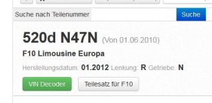

Da kommt auch ein 520 d heraus (s. Anhang).
Mache ich da irgend etwas falsch? Ich nehme die Fahrzeug-Ident.-Nr. aus dem Fahrzeugbrief bzw. bei RealOEM die letzten 7 Stellen, die da heißen: C842R65. Am Motorrad selbst kann ich zur Zeit nicht nachsehen, da es ca. 100 km von mir entfernt steht...

Ersetz doch mal das C durch eine Null;))(-:.
Abschreibfehler!
