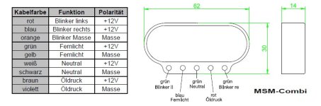

Hi ich hab ein Probelm,
Das Problem ist ,möchte meine MIL/ABS Lampe vom Motogadget MSM Combiframe (5 kleine LEDS ) als Generatorlampe benutzen. Beim Combiframe teilt sich aber die BlinkerKontrolleLampe die Masseleitung mit dem der MIL/ABS Lampe, der Silenthektik Laderegler Schaltet aber über Minus.

Ich beschreibe das Problem nochmal,
Der Combiframe möchte für die MIL/ABS Leuchte eine +12V
Die Kann ich ihm Aber nicht geben wenn ich die Generatorlampe von meinem Controller nutzen möchte, der schaltet nämlich über minus.
Da ich hab keine Zweite Minus/Masseleitung habe sonder nur Die Masseleitung vom Blinker links hab ich jetzt besagtes Probelm..
