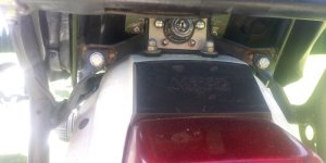

An eine G/S möchte ich u.U. einen Gepäckträger anbauen.
Aufgrund einer 2-2 Anlage ist der große Abstand der linken Seite unnötig.
Welcher Träger paßt und ist symmetrisch ?
Ich kenn mich da vor den 247E nicht aus...:nixw:
Hoi Stephan
nimm halt was von den Monos.
Wenn de Glück hast, dann passt das, wenn nicht halt a bissale flexa, biega, schwoisa :pfeif:
Problem dürfte die fehlende linke Befestigung (am ESD) sein. Aber auch da hilft a Blechle.
Gruss Holger
Das scheint mir ein brauchbarer Hinweis zu sein, Holger.
Danke.
Jetzt muß ich nur noch so n Ding in Schwarz finden damit ich nach "flexa, biega und schwoissa" die Oberfläche wieder tünchen kann.
Neu verchromen ist zuviel Aufand.

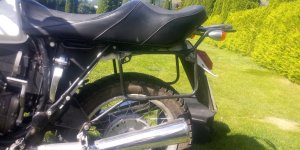

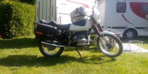

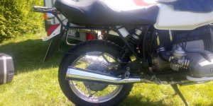

Hallo Stephan
Anbei meine G/S Version für 2in2 Anlage.
Ich glaube ebenfalls von den Monolevern, einteilig mit Verschraubungs
punkt am Heckrahmen.
Alle Halter neu gesetzt, entsprechend der hochgezogenen Endschalldämpfer.
Hier ebenfalls mit angepasster Rt Sitzbank wg. Frauchens Po.
mmmm
Optisch wirklich nur mit Koffern fahrbar.:rolleyes:
Gruß, Axel
