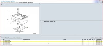

Dann kann man auch das originale 22 Liter Topcase dranbauen.
Harry
Das Gegenstück #2 hast Du?
Ja das Gegenstück hab ich.Habe zwar auch den Topcasehalter, aber der ist leider
gebrochen .
