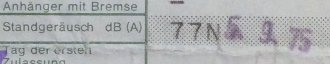

Hallozusammen,
am 12. September 1966 wurde dB(A) eingeführt.
hat jemand den Umrechnungsfaktor zwischen Dezibel(A) dB(A) und Belgrad im Kopf?
VG Michael
Wenn du in den Papieren noch einen Wert mit dem Kennzeichen "D" stehen hast, sind das DIN-Phon, die man in erster Näherung mal mit dB gleichsetzen kann.
Aber für die Standgeräuschmessung gilt:
1980 wurde das Meßverfahren geändert. Um eine aktuelle Messung mit so einem alten Wert vergleichbar zu machen, werden zum eingetragenen Wert 21+5 dB addiert.
Beispiel:
Im Papier steht 90D.
Wenn eine aktuelle Messung einen Wert höher als (90+21+5) 116 dB ergibt, bist du zu laut.

Das bedeutet 77 dB nach nationaler (also alter) Richtlinie.
Damit dürfen, wenn man misst, bis 103 dB auf der Skala stehen, ehe es zu bemängeln ist.
Hier alle Kürzel:
Standgeräuschwert
[TABLE="class: MsoNormalTable, width: 448"]
[TR]
[TD="width: 85"] DIN - Phon[/TD]
[TD="width: 80"] z.B. 84 D[/TD]
[TD] alte nationale Messung 1953 - 1966
[/TD]
[/TR]
[TR]
[TD="width: 85"] dB(A) N[/TD]
[TD="width: 80"] z.B. 84 N[/TD]
[TD] Messung nach nationaler Richtlinie von 1966
Standgeräusch 7 m hinter der Auspuffmündung[/TD]
[/TR]
[TR]
[TD="width: 85"] dB(A) E[/TD]
[TD="width: 80"] z.B. 84 E[/TD]
[TD] Messung nach EG - Richtlinie
Standgeräusch 7 m seitlich[/TD]
[/TR]
[TR]
[TD="width: 85"] dB(A) P[/TD]
[TD="width: 80"] z.B. 84 P[/TD]
[TD] Standgeräusch nach 81/334/EWG od. 78/1015/EWG
Nahfeldmessung 0,5 m Abstand von der Auspuffmündung und im Winkel von 45 Grad. Das P steht für " Proximete (Nahfeld)"
[/TD]
[/TR]
[/TABLE]
