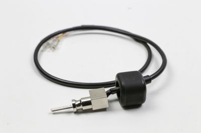

Hallo - kennt jemand einen Anbieter für den elektronischen Tachoabgriff am Getriebe der mit dem Motogadget Motoscope pro funktioniert.
Die Lösung mit dem "pegelwandler" möchte ich nicht verbauen - habe gesehen dass es diesen Sensor für die direkte Anschaltung an den o.g. Tacho gibt.

Hallo - habe schon mit motogadget telefoniert die haben mich an Wunderlich verwiesen. Die hatten einen im Programm der lief aber nur am einem bestimmten Tacho - brauche was für den motoscop-pro.
Kennt jemand dieses Modell:

Ich benutze an meinen Motogadget motoscope mini den Sensor von Koso (https://www.kosoeurope.com/zubehoer...igkeitssensor-bmw-r80rt-r100rs-r100rt-r65-r80) funktioniert bisher ohne Probleme und Zusatzelektronik.
Man muss nur der Stecker abschneiden und die 3 Kabel direkt verdrahten.

Servus Sunny,
hab deinen Beitrag gefunden wo du sagst du wirst dir den Daytona bestellen wie im Bild
hast du mittlerweile Erfahrungswerte?
überleg auch den zu nehmen für eine R75/6 und einen Motogadget Chronclassic.
Leider find ich grad nicht auf welchem Krad und mit was du ihn probiert hast.
würd mich über Rückmeldungen freuen!!
danke!
Michael
Servus Zusammen,
nachdem mir Sonny geschrieben hat der DAYTONA Geschwindigkeitsimpulswandler BMW z.B. für VELONA Tachos funktioniert an seiner R100RS mit Motogadget.
sollte dies ja auch für meine R75/6 gelten, da die Standardtachowelle (Artikelnummer: 62 12 1 357 731) ja für die Modelle R60/6 - R100R, R45 - R100GS bis 90 einsetzbar ist.
und es sollte ja auch egal sein welche Motogadget Einheit es ist.
oder denk ich hier falsch?
