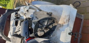

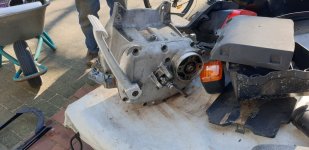

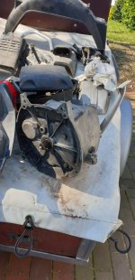

Hallo 2V Experten,
ich habe hier ein Getriebe bekommen, das ich nicht so ganz zuordnen kann.
Meine Vermutung ist, dass es zu einer 75/5 BJ 73 gehört. Kann mir jemand weiterhelfen?
Mit welchen Motoren und Kardanwellen wäre es kompatibel?
Fotos anbei.
Beste Grüße David

Genaue typ oder baujahr kann ich nicht geben. Viergang is /5, funfgang /6. Es passt eben auf jeden /5, /6, /7 von 1970 bis 1981.
Strich 6, Strich 5 hatte 4-Gang.
Die Stempellei am Gehäuse ist nicht Original, da hat wohl mal ein Reparateur seine Initialien zwecks Wiedererkennung hinterlassen.
Passt eigentlich an alle Motoren mit schwerem Schwung, da ist dann die Frage mit der Kardanwelle auch überflüssig, geht bei den Motoren dann bei allen.
Wow, das war schnell! Vielen vielen Dank.
Wie konntest du erkennen, dass es ein 5 Gang Getriebe ist?
Aha, ich hatte es in der Datenbank gelesen, aber mit den Hinweisen jetzt, lese ich den Text nochmal anders. Wieder was gelernt. Also ist es ein frühes /6 da es noch keine Rippe hat, aber auch nicht zierlich ist wie ein /5.
Hallo David,
es ist ein glattes 5 Gang Getriebe der /6 und /7 Baureihe.
Der kleine Schalthebel sagt das es vermutlich aus einer /7 ist.

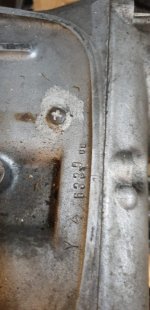

Kupplungsseitig gibt es eine Gussmarke, vermutlich 77/78 , damit lässt es sich besser eingrenzen.
so hier noch ein Nachtrag: Guss sagt 73

Guten Abend,
Leerlaufschalter ausbauen.
Bei frühen /6 ist de Schalter im ausgebauten Zustand unterbrochen
Bei /7 Durchgang
