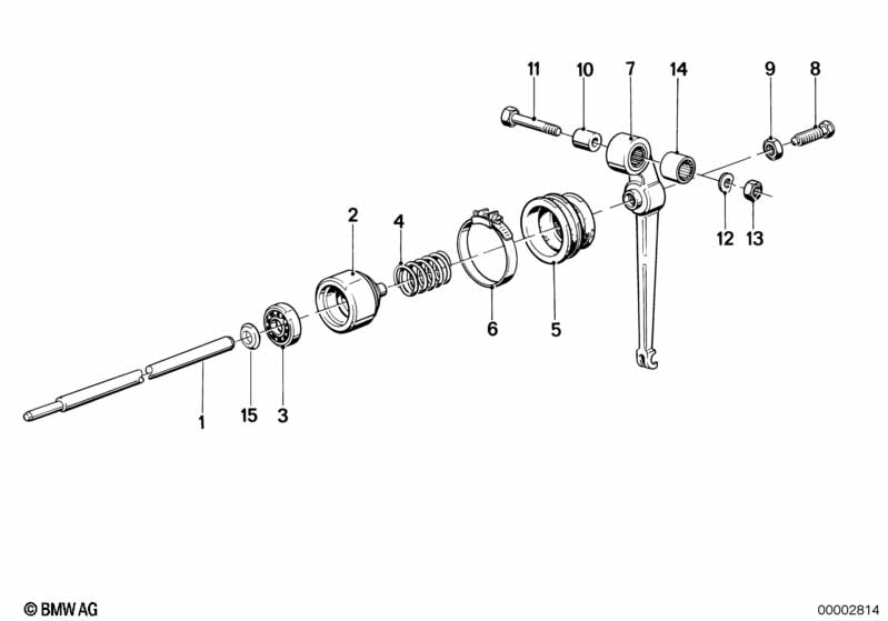

R 80 GS, R 100 GS, PD (90-95) R 100 GS Kupplungsbetätigung
Anderes Fahrzeug auswählen > Kupplung > Kupplungsausrücker mit Hebel
Anzeigen
Anzeigen
01Druckstange123131241844+Pfand
01Kolben123131464167+Pfand
02Kolben123131464167+Pfand
04Feder123131241849
05Manschette123131338731
06SchelleD=40123131241872
07Kupplungshebel123131338488Entfallen, +Pfand
08Schraube123131241848

Buchse und Nadellager sind nach meiner Kenntnis verfügbar.
Da das Lager wahrscheinlich ein Standardteil ist, müsste man sonst nur die Buchse herstellen.
Hast du da ev. Abmessungen parat?
Ralf
N'Abend zusammen,
das Lager ist eine ..
Nadelhülse HK1216-2RS, Abmessungen 12x18x16
Habe ich gerade bei agroLager für 4,54 € gekauft.
Die dazugehörige Buchse ist aktuell bei Stark für glatte 10 € lieferbar; falls ich nicht das letzte Exemplar bekommen habe :pfeif:.
Der komplette Hebel mit Lager und Einstellschraube wird dort mit 110,-€ :entsetzten: gelistet; ich bin reich :hurra:.
