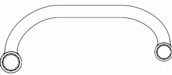

also, um den Ausbau des Getriebes wirst du nicht herumkommen, schließlich bedeutet es, den Deckel wieder ordentlich draufzusetzen, das ist schon ne Sache für sich, da muss ausdistanziert werden.
Aber das ist ne überschaubare Arbeit. Einzig beim Rundluftfiltergehäuse wirst du nen passend gekröpften Schlüssel für das Lösen und wieder Befestigen benötigen. Und beim Anbau der Vergaser musst du dann wieder ordentlich Synchronisieren bzw. beim Anbau der Züge auf gleichmäßige Gängigkeit achten.
