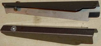

Na super, die Schraube hält das Öl-Leitblech.
Das kann man von außen so nicht mehr befestigen.
Das Getriebe muss dazu raus und geöffnet werden.
Fahren würde ich so keinen Meter mehr.
Hallo Mathi,
diese Schraube hält ein Ölleitblech im Inneren des Getriebes. Es kann nun sein, dass Dein Ölleitblech nun verrutscht ist und die Schraube nicht mehr greift. Probier mal, ob Du mit einer längeren Schraube das Gewinde noch erreichst und das Gegengewinde (ohne Gewalt) wieder ranziehen und danach die Originalschraube mit neuem Dichtring wieder montieren kannst.
Im schlimmsten Fall musst Du das Getriebe ausbauen und öffnen.

Das von Elefantentreiber angeführte Öl-Leitblech (Abdeckblech) ist wohl die # 14 im hier verlinkten Bild des ETK.
(https://www.realoem.com/bmw/de/showparts?id=0446-EUR-04-1983-2474-BMW-R_100_RT&diagId=23_0249)
Die in Deinen Bildern sichtbare Schraube sind die # 12 und die Dichtung die # 13

Das hier kugelt jetzt im Getriebe rum.
