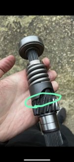

Hallo zusammen bei der Ausgangswelle ist die Kennzeichnung deutlich auf dem Zahnrad zu sehen für 17.5 Grad
Jetzt hab ich ein Getriebe einer BMW Paralaver in der Hand gehabt da war auf der Eingangswelle dem schräg verzahnten Zahnrad kein x eingeschlagen.
Ist die Kennzeichnung für 17.5 Grad evtl an den Kerben der Zahnräder erkennbar und hat sich da in den späteren Modellen bei der Kennzeichnung etwas geändert?
