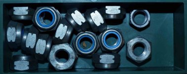

Die /5 hatte M10 Innengewinde und davon war eins Linksgewinde. Und die Kontermutter! war eine selbst sichernde Mutter mit Plastikeinsatz. Jetzt versuche mal so eine (neue!) Mutter vom falschen Ende her auf das Außengewinde zu schrauben. Mann, haben die damals schwere Sachen geraucht oder zu sich genommen.:entsetzten:
die Muttern sind vorbildlich als Linksgewinde gekennzeichnet. Woher?
Verstehe Deine Frage nicht: Woher? Vielleicht woher sie das Zeug hatten, das sie damals zu sich genommen haben?;)
