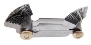

Die Steigung lässt sich mit einer Gewindelehre bestimmen:
Behelfsweise kannst du auch die Länge von 10 Gewindegängen mit dem Meßschieber messen. 10 mm heißt dann z. B. Steigung 1.
